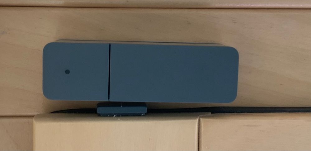

@columbo1979 sitzt der Magnet in der korrekten Position? Vor dem Fixieren des Magnetes und TFK sollte die Position durch ausprobieren geprüft werden.
Der Magnet sollte so sitzen:
Wenn gar nichts mehr blinkt und reagiert fallen mir zwei Optionen ein:
  • Defekt, wenn möglich reklamieren
  • Plötzlicher Batterietod, weshalb nichts mehr geht.
Der Rest (Anbauposition usw.) dürfte passen, wenn das Gerät zuvor einwandfrei funktionierte.
