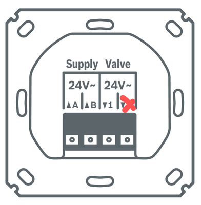

Hallo Zusammen,
ich bin gerade dabei meine Fußbodenheizung, welche mit 24 V funktioniert, auf Smart Home umzurüsten.
Hierfür habe ich mir den
Bosch Raumthermostat 24V
besorgt.
Meine Frage zielt auf die Verschaltung der Stellmotoren ab.
Diese haben zwei Anschlüsse.
kann mir jemand hier einen Schaltplan zur Verfügung stellen, wie ich auf vier Leitungen komme, um den Smart Home Heizkörper Thermostat betreiben zu können.
Die Aktuelle Verschaltung kommt mit 3 Leitungen zurecht.
Leider funktioniert so die Fußbodenheizung nicht in Verbindung mit dem Bosch Heizkörperthermostat.
4 Adern wären vorhanden.
Frage wäre wie diese angeschlossen werden müssten.
Vielen Dank für eure Hinweise

Hallo, ich habe auf die "Schnelle" diesen Schaltplan gefunden?
@Jeanuegg Für den Betrieb benötigt der Raumthermostat Fussbodenheizung (24V/230V) 230 V. Liegen diese überhaupt an den 3 Leitungen an?
Vielleicht solltest Du das Thema auch lieber jemanden überlassen, der fachlich kompetent ist.
Hast einen Schaltplan des alten Thermostats oder ein Bild von den Anschlüssen?
Sofern es sich wirklich um das Gen. I Gerät Raumthermostat Fussbodenheizung (24V/230V) in 24 V Ausführung handelt, brauchst du keine 230 V!
Du brauchst 2 Kabel für die Spannungsversorgung, also zum 24 V Netzteil. Und zwei Leitungen zum Stellantrieb.
Welche drei Leitungen sind denn aktuell genutzt? Dann kann man schauen, was in deiner Topologie anders ist. Ich tippe darauf, dass der Minuspfad (die Klemmen "B") nicht separat zum Thermostat geführt sind.

Schau bitte mal nach, ob der Minus vom Stellventil direkt zurück zum Trafo geht.
Meine Vermutung:
  • Am alten Thermostat liegen 24 V mit plus und minus.
  • Die dritte Leitung ist die vom Raumthermostat geschaltete 24 V plus Leitung zum Stellventil.
  • Die Minusleitung vom Stellventil wird nicht zum Thermostat zurück geführt, sondern direkt zur 24 V Quelle (Trafo).
Falls dem so ist, lässt du "B" für das Ventil einfach weg, weil die Rückführung direkt erfolgt.

Das habe ich mir im Vorfeld auch so gedacht und habe B weggelassen. Leider mit dem Resultat, dass die Heizung nicht steuerbar ist. Habe es dann „try n error“ auch mit A versucht leider ebenfalls ergebnislos,
meine Annahme ist, dass sich die Verkabelung angehen darf🧐
Schließ mal das alte Thermostat wieder an. Dann mal folgendes messen:
  • Ausgang im nicht geschalteten Zustand.
  • Ausgang im geschalteten Zustand.
So bekommst du raus, ob plus oder minus geschaltet vom Raumthermostat zum Stellantrieb geht.
Wenn schon hättest du den dritten Draht an "B" anschließen müssen und "1" frei lassen. Das wäre der Fall wenn das Thermostat den negativ Pfad schalten würde. Wobei dann das Raumthermostat allpolig schalten müsste, was ich bezweifle...
Aufräumen und eine Verbindungsliste machen oder skizzieren ist eine gute Idee und wohl erforderlich.
Ich bezweifle auch, dass der "Valve B"-Anschluss überhaupt geschaltet ist. Der wird intern einfach auf "Supply B" gebrückt sein. Die "Valve B"-Klemme wird es nur geben, damit man bei Vierdrahtanschluss nicht zwei Adern in eine Klemme fummeln muss.
Bei Dreidrahtanschluss also Supply A / B und Valve 1 anschließen. Falls das Thermostat dann grundsätzlich funktioniert (Display, Kopplung an SHC), der Stellantrieb aber nicht schaltet: A / B tauschen.
Falls es dann immer noch nicht geht: Foto vom Anschluss des alten Thermostats posten.
A: das ist ebenfalls meine Vermutung.
werde morgen vorr. das Projekt ruhen lassen müssen und würde den Schaltplan/istzustand skizzieren.
A: Thermostat funktioniert mit Supply
A & B. Gemessen kommen auch 24V an!
3. Ader bei valve in 1 sowie B versucht. Ohne Erfolg
A: sehr gerne:
Mit an Sicherheit grenzender Wahrscheinlichkeit:
rot = Supply A
weiß = Supply B
schwarz = Valve 1
Auch die Einstellung stromlos geschlossen / geöffnet in der App prüfen und ggfs. umstellen. Ist abhängig vom Stellantrieb.
