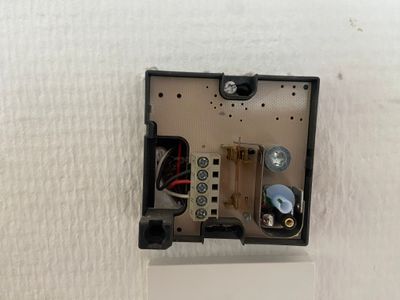

Falls es dann immer noch nicht geht: Foto vom Anschluss des alten Thermostats posten.
A: sehr gerne:
Mit an Sicherheit grenzender Wahrscheinlichkeit:
rot = Supply A
weiß = Supply B
schwarz = Valve 1

@Jeanuegg 🫣 Alter Mann, wer hat das denn zusammengepfuscht?
