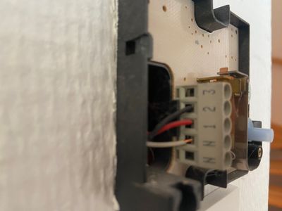

Falls es dann immer noch nicht geht: Foto vom Anschluss des alten Thermostats posten.
A: sehr gerne:
Mit an Sicherheit grenzender Wahrscheinlichkeit:
rot = Supply A
weiß = Supply B
schwarz = Valve 1
Auch die Einstellung stromlos geschlossen / geöffnet in der App prüfen und ggfs. umstellen. Ist abhängig vom Stellantrieb.
Hab ich gleich ausprobiert. Bis jetzt noch keine Heizfunkruin (hab die Temperatur auf 30 Grad gestellt). Habe nun i.d. App von Ventiltyp stromlos geschlossen auf Stromlos offen umgestellt.
Bin mal gespannt.
Stromlos offen oder geschlossen sollte auf dem Stellantrieb draufstehen bzw. lässt sich anhand der Typenbezeichnung recherchieren. Alternativ das Thermostat abklemmen - wird es dann warm, dann ist es stromlos offen.
@Jeanuegg 🫣 Alter Mann, wer hat das denn zusammengepfuscht?
