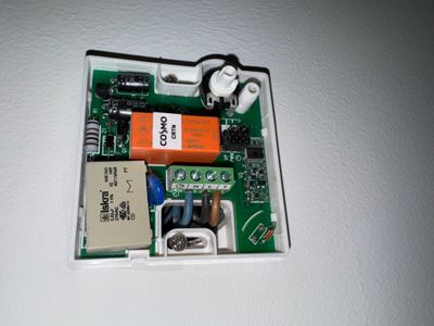

ich benötige einmal eure Hilfe! Auf den o.a Foto seht ihr mein aktuelles Thermostat cosmo crtn 230v. Ich habe heute mein neues Bosch Raumthermostat 230V angebracht und verzweifele gerade, da die Fußbodenheizung kalt bleibt.
Blau N auf N
Braun Pfeil auf NO
Schwarz L auf L
Die Brücke von L auf COM habe ich auch eingebracht.
Helft mir bitte! Ich weiß nicht, was ich falsch gemacht habe!
Selbst beide Ventiltypen (geöffnet oder geschlossen) habe ich bereits getestet und keine Veränderung bemerkt.
DANKE!

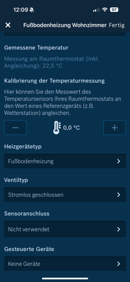

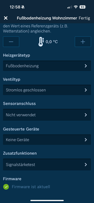

@Stcs94 Kannst Du bitte mal die kompletten Einstellungen des RT hier teilen?
Stcs94
Brauchst du noch etwas?
@Stcs94 bitte noch den unteren Teil der Einstellungen. Bei 22,5° Raumtemperatur wird die Heizung wahrscheinlich nicht angesteuert. Welche Solltemperatur hast Du eingestellt? Bitte auch mal die Einstellungen der Raumtemperatur teilen.

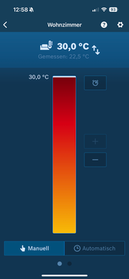

Das Raumthermostat im Wohnzimmer ist seit gestern Mittag auf 30 Grad eingestellt, aber die IST Temperatur verändert sich überhaupt nicht! Im Badezimmer habe ich testweise mein analoges Raumthermostat cosmo crtn 230 angeschaltet und das bollert direkt auf 25 Grad hoch!

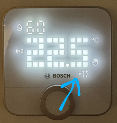

Dein Raumthermostat macht das Richtige: der kleine Punkt sagt dir, dass es den Ausgang geschaltet hat.
Woran machst du fest, dass der Stellantrieb nicht öffnet? Weil es nicht wärmer wird? Vermutlich reicht die Vorlauftemperatur einfach nicht aus. Und die Heizung ist gut eingestellt auf 22...22,5 °C.

Ja, offen sind sie, habe ich gerade mal gecheckt. Aber wie kann es bitte sein, wenn ich eine höhere SOLL Temperatur haben will (30 Grad eingestellt) und nur 22,5 erhalte? Von meinem analogen Raumthermostat bin ich ehrlicherweise direkte Power gewöhnt. Wenn ich es warm haben will, dann soll die auch bitte sehr nahe an die eingestellte Temperatur herankommen und diese auch halten! Wieso komme ich mit dem Bosch Raumthermostat 230V nicht mal ansatzweise in die Nähe der eingestellten Temperatur?
Mehr als die Ventile zu öffnen, kann der Thermostat nicht machen. Wenn es dann nicht warm wird, stimmt was anderes nicht.
Wenn du aber mit der Fußbodenheizung normalerweise 30 Grad erreichst, ist sie definitiv falsch eingestellt ;).
Zustimmung! Wenn das Ventil geöffnet ist, kann es nur an der Heizungsanlage bzw. deren Einstellungen liegen. In jedem Fall kein Fehler des Raumthermostats.
Vielleicht sind die 30 °C bei sehr niedrigen Außentemperaturen sogar erreichbar. Aber jetzt in der Übergangszeit nicht. Dann stimmt das Niveau der Kennlinie nicht. Mal davon abgesehen, dass eine Einstellung auf Raumtemperaturen größer 25 °C schon extrem ist.
Auch der Vergleich zum Bad ist wenig wert. Das ist ein anderer Heizkreis. Und Bäder werden in der Regel etwas wärmer geplant und entsprechend dimensioniert.
