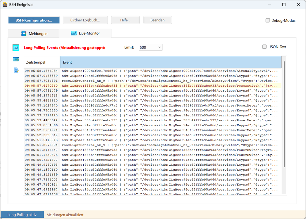

Hier im Forum finden sich immer wieder Einträge, dass Geräte nicht reagieren (z.B. Bewegungsmelder), der Controller sich von alleine resetet usw. und ich habe aktuell auch das Problem, dass immer wieder Bewegungsmelder oder Ein-/Auschalteaktionen deutlich verzögert ausgelöst werden.

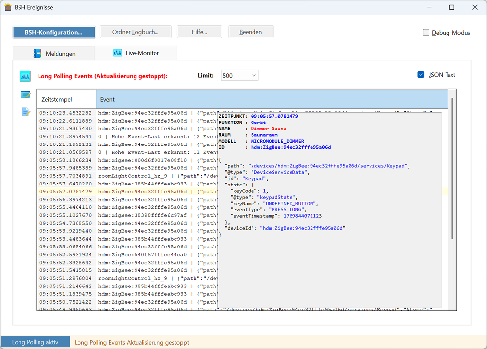

Beim Erstellen eines Long-Polling Live Monitors bin ich dabei durch Zufall auf ein Gerät gestoßen (MIcromodule Dimmer, ID hdm:ZigBee:94ec32fffe95a06d,  Eintrag Keypad), was exakt alle 800ms ein Event auslöst und damit meinen Controller und die REST-API Schnittstelle "überflutet" hat:

Ich werde das Gerät die Tage mal reseten und schauen und versuchen, die genaue Ursache zu ermitteln. Sollte ich das auslösen dieser Meldungen unterbinden können, dann werde ich in diesem Post natürlich über die Ursache berichten 🤗).
Falls also jemand merkwürdiges Verhalten von Geräten / Controller hat, wäre das unter Umständen auch eine mögliche Fehlerursache und dann wäre der Live Monitor eine sehr leichte Methode, das auslösende Gerät aufzuspüren 👋🤓

Ich habe jetzt den Eingang S1 vom Schalter abgeklemmt und der Fehler ist weg 🤔
Entweder Wackelkontakt oder was anderes auf der Leitung (geschaltete Phase L)
