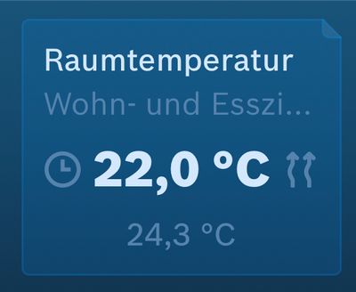

Die Temperatur im Wohn und Essbereich ist auf eine Soll-Temperatur von 22 Grad Celsius eingestellt.

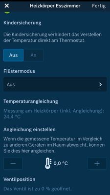

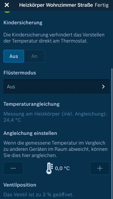

- Warum schließen meine Thermostate nicht komplett? Schließlich bin ich ja deutlich über den 22 Grad Celsius.
Ich habe einen BSH Twinguard, wie auch eine Wetterstation in diesem Bereich welche mir die Temperatur von ca. 24,3 Grad Celsius bestätigen.
Bei der Momentaufnahme, die ich gerade gemacht habe, sind die Thermostate auf 3 Prozent geöffnet. Oft sehe ich auch höhere Prozentzahlen.
Wie oben schon erwähnt, stehen hier auch ab und an, höhere Prozentzahlen bei der Öffnung des Ventils.
- Eigentlich müsste doch der Heizkörper komplett zu machen und dürfte nicht mehr warm sein, oder sehe ich das falsch?

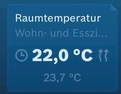

@Flo7688 dann bitte mal beim Temperaturangleich -2° einstellen. Genau dafür ist der da.
Ggf. vor der Einstellung mal 1-2 Stunden warten, damit sich die Raumtemperatur angleicht.

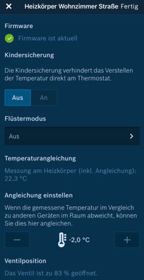

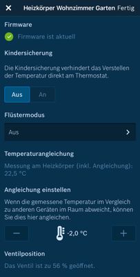

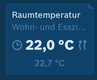

Also den Temperaturangleich habe ich um -2 Grad durchgeführt. Nun heizen die Heizkörper noch mehr und das Ventil ist viel weiter geöffnet.
Ich habe hier nun einen Wert zwischen Ventil ist zu 39 % - 83 % geöffnet.
Temperatur steigt fröhlich weiter, da die Heizkörper richtig Wärme abdrücken.
Was kann ich tun?

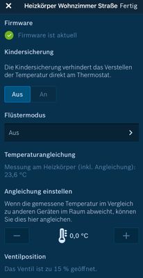

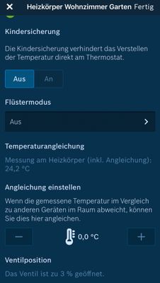

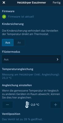

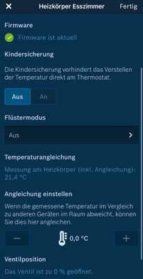

Sodann: Du zeigst drei Screenshots der drei Heizkörper. Jeder hat -2 Grad Abweichung, aber auch jeder eine andere gemessene Temperatur im Raum. Ich würde bei allen als Soll mal 18 Grad einstellen, dann sollte keiner mehr heizen. Dann kontrolliere nach etwa 1 Stunde (ohne Sonne durchs Fenster), welche Temperatur jeder Heizkörper anzeigt. Dann entsprechende Abweichung einstellen. Also einer 21,0 und ein anderer 21,2 Grad. Dann bei letzterem -0,2. dann zeigen beide 21,5 Grad. Dann den Dritten noch. Nun hast Du zumindest alle drei auf dem gleichen Niveau.
Im nächsten Schritt die Solltemperatur in etwa auf die angezeigte einstellen (hier 21 Grad) Jetzt sollten alle drei versuchen die Temperatur zu halten. Dass diese nun 3, 5 oder 10 Prozent öffnen wäre zu erwarten. Vielleicht auch 30 Prozent. Und das lässt Du jetzt aber erst mal einige Tage. Nun muss das System lernen damit umzugehen. Hast Du dann 24 Grad, dann weiß ich auch nicht weiter. Die sollten aber dann ziemlich überall sein. Ist der Bereich aber offen wie mit Treppe ins OG, dann zieht Kaltluft von oben nach und schon heizt der Bereich das obere Geschoss mit. Türe wenn vorhanden schließen. Was passiert dann? Ist das Problem dann weg?

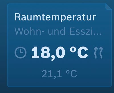

Habe die Temperatur im Wohn- und Essbereich schon letzte Woche auf Solltemperatur 18 Grad eingestellt. Habe immer mal wieder in die App geschaut und die Heizkörper kontrolliert.
= Heizkörper Kalt und Ventile geschlossen (0 %)
Den nächsten Schritt müsstet Du mir nochmal erklären, den habe ich leider nicht richtig verstanden.
Stand im Moment:
- 21,1 Grad Zimmertemperatur laut BSH-App
- 21,8 Grad am Twin-Guard (Klar, wärme steigt nach oben)
- 21 Grad an der Wetterstation (Innentemperatur)
- Heizkörper Wohnzimmer Straße (1. Bild) = 20,9 Grad
- Heizkörper Wohnzimmer Garten (2. Bild) = 21,1 Grad
- Heizkörper Esszimmer (3. Bild) = 21,4 Grad
Nicht von den Zimmern irritieren lassen. Habe ich nur so genannt, ist aber alles ein großer Raum.
Wie soll ich nun weiter verfahren?
