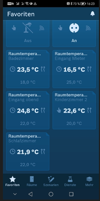

@Stef-DS Was verstehst Du darunter genau? Kannst Du bitte mal Screenshots teilen oder das Verhalten detailliert (wann und wo) beschreiben?

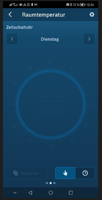

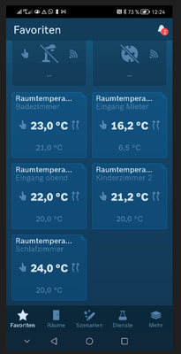

Laut deinem zweiten Screenshot ist die Zeitschaltuhr bei allen Thermostaten aktiviert. Falls Du die Temperaturen nur manuell einstellen möchtest musst Du die Thermostate in den manuellen Modus schalten (so wie das "Kinderzimmer 2" im ersten Screenshot).

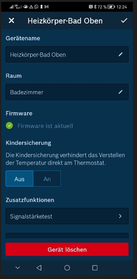

Obwohl ich die Kindersicherung eingeschaltet hatte (ganz siche) hat sich diese gelöst und das Thermostat wurde oder hat sich verstellt.(21°)
Ist es möglich die Kindersicherung am Thermostat aus zu machen?? oder hat jemand eine App parallel installiert ohne das ich es mitbekomme??
@Stef-DS Die Kindersicherung sperrt nur die Bedienung am Thermostat direkt.

Aus der Doku:
"Um am Bosch Smart Home Heizkörper-Thermostat II die Kindersicherung zu aktivieren oder zu deaktivieren, drücken Sie bei eingeschaltetem Display die "O"-Taste für 3 Sekunden bis die Anzeige "LCK" erscheint. Drehen Sie am Bedienknopf, um die Kindersicherung zu aktivieren oder zu deaktivieren. Bestätigen Sie anschließend mit der "O"-Taste."
Es ist eine KINDERsicherung gegen versehentliche Bedienung, kein Schutz vor gezielter Manipulation.
