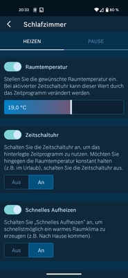

- Test Szenario gebaut
- Einen Raum (zwei Thermostate eingebunden) auf 20 Grad aufheizen, Zeitschaltuhr aus, Schnellaufheizen AN
- um 9:18 Uhr ausgelöst (Ist: 17 Grad)
- um 9:24 Uhr steht die Solltemperatur auf 20 Grad
Also alles i.O.
Nehme ich einen anderen Raum im Szenario:
- 9:26 Uhr HIGH
- 9:40 Uhr immer noch.
- Der Raum ist schon bei 24 Grad, obwohl nur 20 Grad eingestellt sind.
Nachdem ich das Fenster geöffnet habe und der Raum runter auf 19 Grad ist, habe ich das nochmal ausgelöst:
- Fenster geschlossen
- 9:26 Uhr HIGH
- 12:11 Uhr immer noch auf HIGH.
- Der Raum ist schon bei 23 Grad, obwohl nur 20 Grad eingestellt sind.
