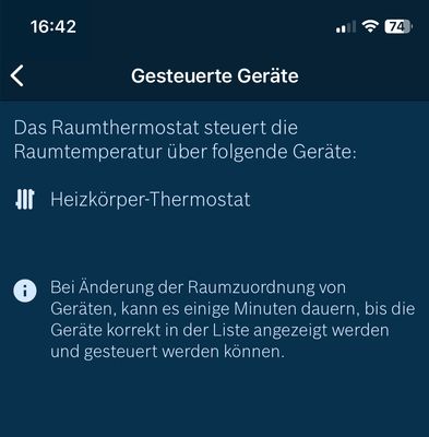

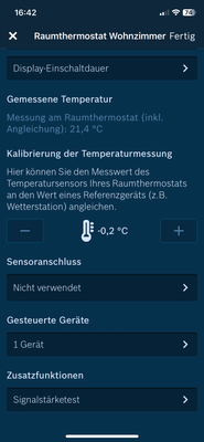

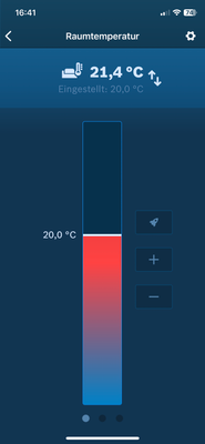

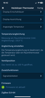

Was soll das? Ich habe eine Temperatur von 20 grad über den RT2 eingestellt und das HT2 ignoriert was gemessen wird und heizt. Signalstärke ist top und alles ist auf der neuesten FW
Was kann man dagegen unternehmen? Habe ich ernsthaft hunderte von Euros für den letzten Mist ausgegeben?

Das von dir beschriebene Verhalten kenne ich auch von den oben genannten Konfigurationen. Allerdings tritt es nur temporär auf, wenn die vom jeweiligen Gerät gemessenen Temperaturen ein großes Delta haben. Nach meinen Beobachtungen ab etwa 2°C Unterschied und kälterem HKT. Hab's aber nie genau analysiert. Bei mir tritt das z.B. manchmal nach dem Lüften auf, wenn das HKT unterm Fenster deutlich mehr im kalten Luftstrom hängt. Nach kurzer Zeit und sich angleichender Temperaturen erledigt sich das.
Kann ein gewolltes Verhalten sein um "kalte Ecken" zu vermeiden. Widerspricht aber klar dem Ansatz und Sinn eines Raumthermostats um auf eine entfernt platzierte Temperaturmessung zu regeln.

Bei meinen drei Räumen mit RT tritt es auch auf, wenn die Temperatur ein Delta von knapp einem grad hat. Als Beispiel, die Raumtemperatur im Büro gemessen vom RT beträgt 19,2 und das HKT misst und zeigt 18,4 an
Was ja real so sein kann. Deshalb das Raumthermostat. Und eine Anzeige des wahren Messwertes für jedes Geräte ist auch gut.
Buggy ist nur, wenn weiter geheizt wird, obwohl am RT die Soll-Temperatur längst erreicht oder überschritten wurde. Dann sollte es trotzdem nicht passieren, dass auf die Temperatur vom HKT als Regelgröße geschaut wird.

Das sehe ich ebenso, dass muss ein Bug sein das nicht auf die gemessene Temperatur des RT geschaut wird für die Regelung.
Hallo @Udo_Wiepck, zu deinem Anliegen findest du hier einen Workaround. Selbstverständlich ist das nur ein temporäre Lösung. Das ungewünschte Verhalten wird mit einem kommenden Update behoben. Grüße, Philip

Ich sehe die gleiche Problematik auch ständig in einem meiner Räume mit RTII - laut App definierte Temperatur Soll: 21.5°
Das RTII zeigt 19° an und das HTII ist 0% geöffnet - mit Glück verbessert sich die Situation, wenn ich am RTII die Temperatur manuell auf 21.5° stelle dass dann das HTII mit dem Heizen beginnt.
