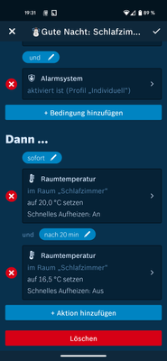

Was ist denn genau das Problem bei euren HKT II? Schaltet der Boost nicht nach 5 Minuten automatisch ab, oder ist es was anderes?
Meint ihr z.B. sowas in der Art? Hier wird die Temperatur bei erreichen eines Auslösers für 20 Minuten hochgesetzt, wobei initial der Boost aktiviert wird. Dieser schaltet nach 5 Minuten selbständig ab.

Es wird leider immer suspekter. Das Update ist bei mir auch gelaufen. Trotzdem funktioniert's wie eh und je und identisch zu den HKT I. Im Beispiel oben schalte ich es ja auch erst nach 20 Minuten gezielt ab, es läuft aber trotzdem nur die vorgesehenen 5 Minuten.
Bin leider ratlos. Ob's am RT I liegt, dass ich nutze?
Edit: gerade nochmal nur mit Szenario, ohne Automation, getestet. Funktioniert. Ich versteh's nicht, sehr komisch.
