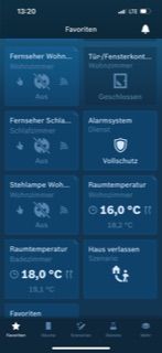

Trotz neuer App habe ich das Problem, dass das umschalten von niedriger auf hohe Temperatur nicht angezeigt, aber offensichtlich ausgeführt. Aber so, dass bei eingestellten 22Grad schon wieder über 23Grad am Thermostat an gezeigt werden. Da möchte ich den Boost garnicht ausprobieren…

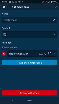

Das Szenario:
Vor Aktivierung des Szenarios:
Nach Aktivierung des Szenarios:
Nach fast 2 Stunden

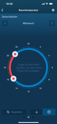

Hi @Bo66 soweit ich das gesehen habe, ist das bei dir nur ein Fehler in der Anzeige. Hast du die App zum Zeitpunkt des Auftretens mal neu gestartet? Die Thermostate regeln alle nach dem hinterlegten Zeitplan, scheinbar wurde nur der Wert in der App nicht korrekt angezeigt/aktualisiert.

Das stimmt so nicht, denn ich habe die von mir beschriebenen 23.5 erlebt.
und selbst wenn ich habe inzwischen die aktuellste Software drauf und er zeigt mehr an als er haben dürfte, denn meine letzte Aktiion war Haus verlassen.

Das Überschwingen bei Thermostaten wurde bereits mehrfach hier im Forum diskutiert. Um es kurz zu machen: die Messung an der Wärmequelle (= die angezeigte Ist-Temperatur in der App) ist immer höher, als die eigentliche Raumtemperatur.

Auch hier: wenn die Thermostate von 18°C auf 16°C (Haus verlassen) gesetzt werden, verändert das ja nicht direkt den Messwert der der Ist-Temperatur. Bis die Temperaturen sinken kann es, je nach Gebäudeart / Dämmung etwas dauern.
Bo66
Das ist richtig, das der Messwert nicht sofort runter geht. Aber das Haus verlassen habe ich am Freitag und musste das schon mehrmals nachsteigen. Und weiterhin frage ich mich, warum die Temperatur dann überhaupt nochmal so hochgeht..?
Bo66
am Freitag eingeschaltet und musste es schon mehrmals nachsteuern…
Sorry für die Schreibfehler, aber ich merke schon wieder ich mich darüber und das auch noch in meinem Urlaub ärgere…am liebsten würde ich alles zurückgeben.
