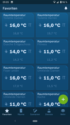

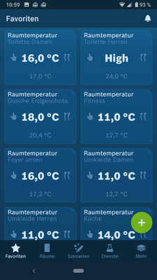

Das Szenario:
Vor Aktivierung des Szenarios:
Nach Aktivierung des Szenarios:
Nach fast 2 Stunden
