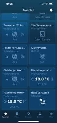

Bo66
Trotz neuer App habe ich das Problem, dass das umschalten von niedriger auf hohe Temperatur nicht angezeigt, aber offensichtlich ausgeführt. Aber so, dass bei eingestellten 22Grad schon wieder über 23Grad am Thermostat an gezeigt werden. Da möchte ich den Boost garnicht ausprobieren…

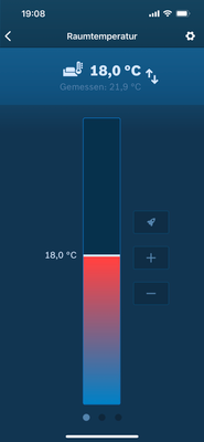

Bo66
Das stimmt so nicht, denn ich habe die von mir beschriebenen 23.5 erlebt.
und selbst wenn ich habe inzwischen die aktuellste Software drauf und er zeigt mehr an als er haben dürfte, denn meine letzte Aktiion war Haus verlassen.

Auch hier: wenn die Thermostate von 18°C auf 16°C (Haus verlassen) gesetzt werden, verändert das ja nicht direkt den Messwert der der Ist-Temperatur. Bis die Temperaturen sinken kann es, je nach Gebäudeart / Dämmung etwas dauern.
Bo66
Das ist richtig, das der Messwert nicht sofort runter geht. Aber das Haus verlassen habe ich am Freitag und musste das schon mehrmals nachsteigen. Und weiterhin frage ich mich, warum die Temperatur dann überhaupt nochmal so hochgeht..?
