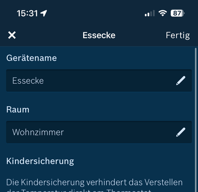

@Carolin81 Einfach einen Raum Test anlegen. Dann in die einzelnen Geräte gehen und in den Einstellungen den Raum Test auswählen und mit fertig bestätigen. Wenn Du oben im Namen noch den Raum eindeutig beschreibst, fällt Dir das zurück sortieren leichter.
Wenn Du das mit allen erledigst hast, in den Einstellungen wieder den originalen Raum auswählen und mit fertig bestätigen.
Damit sollte alles erledigt sein. Durch das Umsortieren werden anscheinend bestimmte Situationen zurückgesetzt.
Ich habe es mal probiert, geht echt recht flott.
