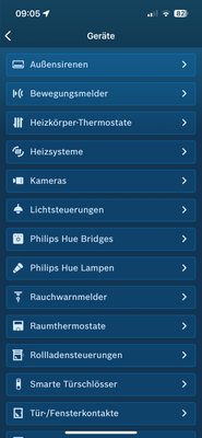

@Phil26
Da kannst Du sehen, welche Geräte in der App angemeldet sind.
Da ist es wie gesagt leer, da ich ja alles resettet habe und die Thermostate nicht mehr hinzugefügt werden können da sie nicht gefunden werden.
