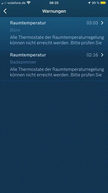

Moin,
bei mir sind heute morgen zwei der 8 HT II tot, d.h. die Ventile scheinen zu 100% geöffnet zu sein, denn die Heizkörper sind mega warm - von Regelung keine Spur. In der App (iOS Version 10.11.02) mit Controller (Version 10.22.2707-27846) sind zwei Räume tot, d.h. in denen sich die toten HT II befinden. Der eine HT II ist nach Tippen auf die O Taste in den Trimmermodus gegangen.
Dieses Infos habe ich in der App gefunden:
Batterien raus und rein kann doch nicht die Lösung sein.
"Like a Bosch" habe ich mir irgendwie anders vorgestellt.
Ideen? Bitte her damit.
