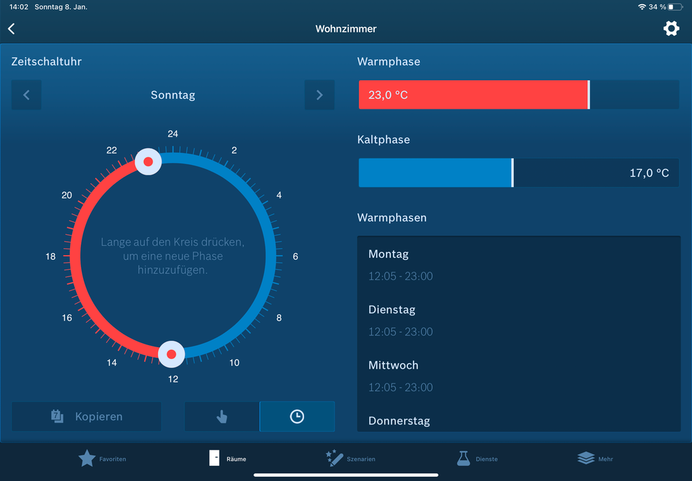

Kannst du die Einstellungen bitte per Screenshot teilen?
Woran merkst du, dass das Heizen ca. 2 Stunden früher beginnt? Springt die Sollanzeige auf die Hochtemperatur oder wird einfach der Heizkörper warm? Bei letzterem würde einfach auf die Niedrigtemperatur geregelt, weil der Raum über Nacht ausgekühlt ist.
2 Stunden vorher - Raum wird früher geheizt als eingestellt / Sollwert wird entsprechen geändert (Heizung beginnt vor der Zeit mit der Heizperiode) -
Sollwert bei niedriger Temperatur wird nicht unterschritten
Bei dieser Einstellung beginnt die Heizperiode gegen 10:00 (Heizungen werden warm und Sollwert geht auf 23Grad)

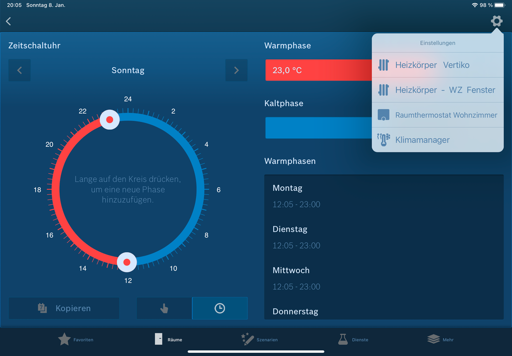

@Martin60 Kannst Du Bitte oben noch mal auf das ⚙️ gehen, um zu sehen welche Geräte mit dem Raum gekoppelt sind?
Du solltest auch keine HT II mit HR I in einen Raum betreiben und, wenn möglich, auch keinen RT II in Kombination mit einem HT I.
Martin60
@Geomo
es sind zwei HKT II mit einem RT II verbunden.
 In einem zweiten Raum habe ich übrigens einen HKT II mit einem RT I Im Einsatz, dort läuft alles Problemlos.
