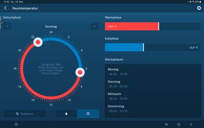

@Reginhart kannst Du bitte mal alle 3 Seiten der Raumtemperatur teilen?
iPhone 17 Pro und iPad Pro M4 11“ mit iOS 26.6 PB 5 und iPadOS 26.6 PB5, HomePod als Matterzentrale
Hallo Geomo,
ich habe keine 3 Seiten für die Raumtemperatur auf meinem Tablet, nur eine Seite mit dem Einstellkreis für Uhrzeit und die Temperatureinstellungen für Heizen und Nachttemperatur.
Oder bin ich jetzt ganz auf dem falschen Dampfer und du meinst etwas ganz anderes?
Gruß
Reginhart
@Reginhart Sorry, war wohl etwas viel Feuerzangenbowle 🤪. Auf dem Tablet wird alles auf e8ner Seite dargestellt, auf dem Smartphone auf 3:
Hallo Geomo,
dann hier die eine Seite <g>
Gruß
Reginhart
@Reginhart Das sieht schon mal gut alles gut aus.
