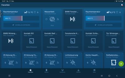

Kannst Du bitte noch mal die erste teilen, bei mir das mittlere Bild, und die Favoritenansicht?
Hallo Geomo,
laut einem Nachbarn, der nachgesehen hat, ist der Zulauf warm und es soll eine Zimmertemperatur von ca. 19 Grad herrschen.
Hier noch der Screenshot der Favoritenanzeige. Eine Anzeige wie bei dir in der Mitte bekomme ich nicht auf dem Tablet zustande.

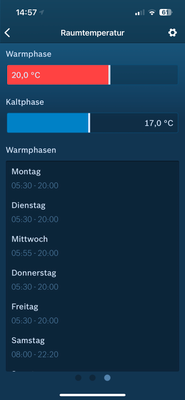

@Reginhart kannst Du bitte mal alle 3 Seiten der Raumtemperatur teilen?
Hallo Geomo,
ich habe keine 3 Seiten für die Raumtemperatur auf meinem Tablet, nur eine Seite mit dem Einstellkreis für Uhrzeit und die Temperatureinstellungen für Heizen und Nachttemperatur.
Oder bin ich jetzt ganz auf dem falschen Dampfer und du meinst etwas ganz anderes?
Gruß
Reginhart
@Reginhart Sorry, war wohl etwas viel Feuerzangenbowle 🤪. Auf dem Tablet wird alles auf e8ner Seite dargestellt, auf dem Smartphone auf 3:
Hallo Geomo,
dann hier die eine Seite <g>
Gruß
Reginhart
@Reginhart Das sieht schon mal gut alles gut aus.
