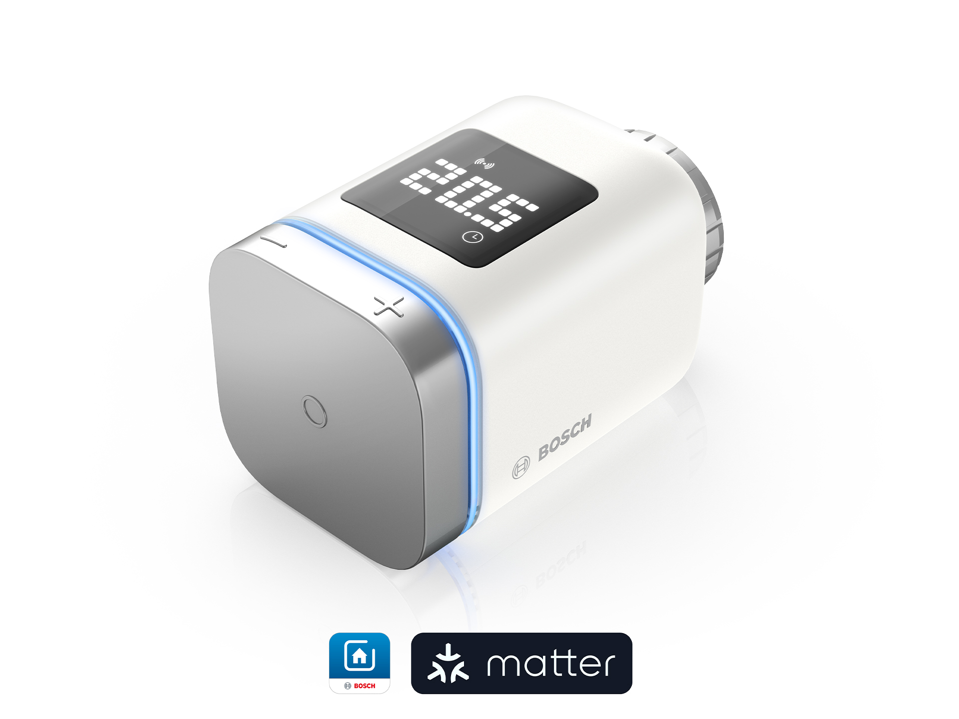

Seit Dezember bin ich im Besitz von 2 Heizkörper Thermostaten II [+M] und habe Diese auch bereits in Betrieb genommen bzw. gehabt. Seit einiger Zeit tritt jedoch das Problem auf, dass meine Heizkörperventile in Verbindung mit BSH Thermostaten II anfangen zu tropfen nach einiger Zeit. Schraube ich die original Rossweiner Thermostate wieder an das Ventil tritt das Problem nicht mehr auf, schraube ich jedoch die BSH Heizkörper Thermostate II wieder an, dauert es nicht lange und das Problem tritt erneut auf, dass beide Heizkörper Ventile tropfen.
Ist das Problem schon mal bei Jemandem aufgetreten oder hat zumindest Jemand eine Lösung parat? Möchte die Thermostate schon weiter nutzen.
