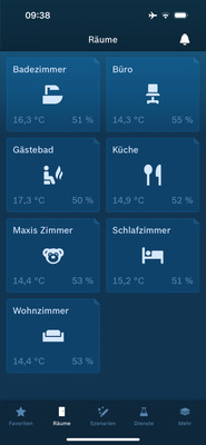

ich steuere die FuBoheizung über Bosch und seit ein paar Tagen reduziert sich die Temperatur in meiner Wohnung immer weiter.
Mein größtes Problem: ich bin noch für 8 Tage im Urlaub.
Beginn war Dienstag, 06.12. Da war ein Handwerker in meiner Abwesenheit längere Zeit auf dem Balkon und es wurde sehr kalt in der Wohnung.
Am Mittwoch erholte sich die Temperatur im WoZi auf 19,9, aber inzwischen sind es 14,4.
Ein Nachbar hat die Wohnung bereits für ein paar Minuten stromlos gemacht. Ohne Erfolg.
Die Solltemperatur habe ich auf 30 Grad erhöht.
Ca am Mittwoch wurde ein Update eingespielt.
Habt Ihr eine Idee, was ich von hier aus machen kann?

@Karotte hast Du Zugriff auf die Heizkreistemperatur? Vielleicht hat die Heizung an sich ein Problem. Wenn kein warmes Wasser kommt, wird auch nichts warm.
