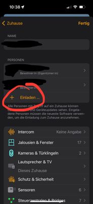

Sobald du auf einem Gerät erfolgreich ein Zuhause in Homekit hinzugefügt hast, lädst du zusätzliche Benutzer einfach zu diesem Zuhause ein.
Eingeladene Benutzer haben dann automatisch alle Geräte in Homekit, die du auch hast.

Hallo, danke für den Tipp. Habe ich eben ausprobiert. Den Punkt „Personen einladen“ gibt es auf meiner Seite leider nicht.
Muss man dafür irgendwo etwas freigeben/einstellen oder benötigt man einen HomePod (Steuerzentrale) um andere Personen einzuladen?
Ja, ihr benötigt eine HomeKit-Steuerzentrale (HomePod / AppleTV).
