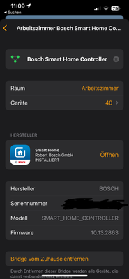

@hangloose Ich habe keinerlei Probleme mit HomeKit und dem SHC I. Alle 40 HomeKit-fähigen Geräte werden problemlos erkannt.

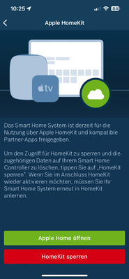

Du solltest bei HomeKitproblemen nur die Verbindung zu HomeKit in der BSH App und in HomeKit löschen und neu einrichten.

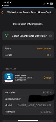

@hangloose Wird Dir Apple HomeKit in der BSH App als verbunden angezeigt?
Was wird Dir in den HomeKit Einstellungen für die BSH Bridge angezeigt?

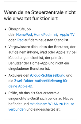

@hangloose Hast Du diese Punkte schon geprüft:

Also ich habe die ganzen Punkte ausgeführt und getestet. Es hat alles genau einen Tag funktioniert. Jetzt ist wieder alles von Bosch aus HomeKit verschwunden und der Controller antwortet nicht in HomeKit. Alles andere von Eve, Philips und Nuki funktioniert tadellos. Also es muss an Bosch liegen. Ist echt nervig das es so unzuverlässig ist. Gerade bei Home Automation untragbar der Zustand.

Bei uns funktioniert HomeKit problemlos mit SHC I und SHC II.
Irgendwas scheint in Deiner Konfiguration nicht zu passen
