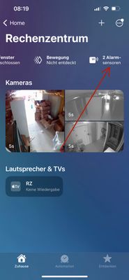

Hurra! Nach 6 Wochen bekam ich Rückmeldung vom Bosch Smart Home Team und siehe da, ich kann endlich meinen Bosch Smart Home Controller mit meinem Apple Homekit verbinden.
Die Freude hielt aber nicht lange an. Die nächste Enttäuschung folgte schnell. Meine 2 Bosch Smart Home Rauchmelder (BSD-2) werden in der Bosch App einwandfrei dargestellt und reagieren auch auf sämtliche Tests, im Apple Homekit steht leider "Keine Antwort". Auch nachdem ich die beiden Rauchmelder neu eingelernt habe. Hat da jemand eine Idee?

Habe die Verbindung zwischen Homekit und BSH nochmal gelöscht. Sprich die Bridge im Homekit gelöscht und in der BSH App habe ich auch die Verbindung "gesperrt" wie es sich nennt. Leider ohne Erfolg.
Nachdem ich die Verbindung dann neu aufgebaut habe wurde mir wieder sauber die Bridge ins Homekit eingebunden, auch die beiden Rauchmelder wurden erkannt und eingebunden. Aber wieder mit keiner Antwort angezeigt.
