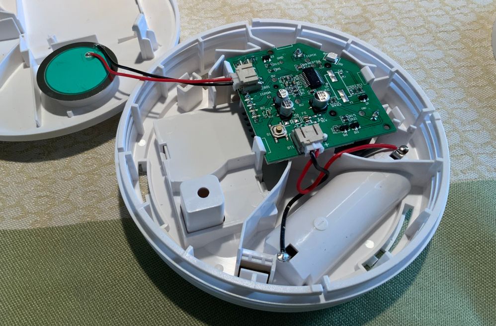

@Maax-93 wir hatten bisher nur Fehlalarme mit einem RWM I. Nachdem ich diesen geöffnet und die Rauchkammer gereinigt habe, ist kein weiterer mehr aufgetreten. Die Funktion habe ich danach mehrfach mit Testspray erfolgreich getestet.
Ich habe jetzt auch testweise mal einen RWM II geöffnet. Bei diesem liegt die Rauchklamert doch deutlich versteckter unter der Platine.
Diese habe ich nicht demontiert, da sie recht fest sitzt und auch noch mit einem Kästchen unter dem Booklet verbunden ist, in dem die LED sitzt.
Bei wiederholten Fehlalarmen würde ich mal probieren, die Rauchkammer vorsichtig mit Elektronikreinigungspray durchzupusten.
oder von der Seite mit den 5 Kontakten zum LED-Modul.

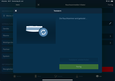

Wenn Du für die Einstellungen des Rauchwarnmelder einen Testalarm auslöst, erfolgt auch ein Test der Rauchkammer. Was zeigt der an?
Hallo Geomo,
Vielen Dank für die ausführliche Anleitung.
Testalarm / Rauchkammertest laufen einwandfrei durch.
Sogar während an dem Melder ein Alarm aktiv ist und er munter vor sich hin piepst.
Der Rauchmelder ist sehr neu, knapp 3 Monate montiert, in absolut staubfreier Atmosphäre.
Rein optisch ist dort nichts erkennbar, daher habe ich ihn jetzt komplett abgebaut und werde ihn als defekt retournieren.
