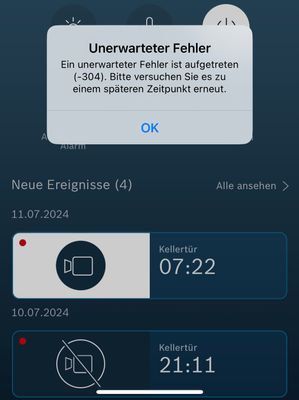

so langsam bin ich schwer genervt und frustriert, was meine Innenkameras (II) angeht. Nach 2 Defekten seit Jahresbeginn habe ich nun das folgende Problem:
  • Beim Aufruf beider (!) Kameras erhalte ich den Fehler 304. Vom Strom genommen brachte nichts.

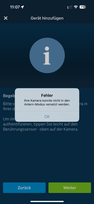

  • In der BSH-App kann ich die zuletzt getauschte Kamera nicht hinzufügen. Fehler: Kamera konnte nicht in Anlern-Modus versetzt werden.

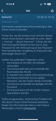

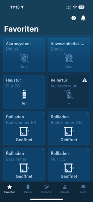

nim
leider ist seit heute Morgen die eine Kamera in der BSH-App offline. In der Camera-App ist alles top.
