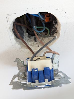

Ich komme beim Anschließen der Licht- und Rolladensteuerung II nicht ganz zurecht.
Kann jemand anhand der beigefügten Bilder einen Schaltplan nennen? Es handelt sich um Raffstoren.
über eure Hilfe wäre ich wahnsinnig dankbar 🙂

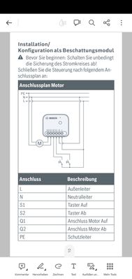

Die Steuerung sollte natürlich laut Anleitung angeschlossen werden.

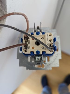

Ah, das zweite Foto habe ich vorhin nicht gesehen.
L vom Schalter musst du mit L von der Steuerung Brücken.
Die anderen beiden Kabel kommen in die Q Ausgänge der Steuerung und du benötigst zwei Kabel vom Schalte in die S Eingänge der Steuerung.
Ein blaues Kabel musst du von deiner dose noch abzeweigen und in N klemmen.
@Christopher Denke nicht, dass die beiden braunen auf die Schaltereingänge gehören. Würde mich eher an der Beschriftung des existierenden Schalters orientieren.
@Maxdo90 Du kannst dich am von Christopher geposteten Anschlussschema orientieren. L kannst Du am Schalter angeschlossen lassen, an den freien L-Anschluss eine neue Leitung klemmen und diese an L der Rollladensteuerung klemmen. Die beiden Leitungen von den Ausgängen des Schalters (Pfeil-Symbol) abklemmen und an Q1 / Q2 der Rollladensteuerung anklemmen. An die nun freien Ausgänge des Schalters zwei neue Leitungen anklemmen und auf S1 / S2 der Rollladensteuerung klemmen. Die Doppelklemme mit den zwei blauen Leitungen durch eine Dreifachklemme ersetzen und von dort eine neue Leitung auf N der Lichtsteuerung legen. Fertig.

  • Derzeit steckt ein braunes Kabel am Anschluss "L" des Schalters. Das ist die Dauerversorgung (sinnigerweise vorher messen). Das Kabel musst du mit einer (Hebel-)Klemme aufteilen oder du nutzt direkt den zweiten Anschluss am Schalter. Die Dauerversorgung kommt so an den Schalter (wie jetzt auch) und einmal an L der Licht-/Rollladensteuerung II - Rollladensteuerung .
  • Die Leitungen, die derzeit an den Anschlüssen mit den Pfeilen sind kommen an Q1 bzw. Q2 der Rollladensteuerung und sind die geschalteten Leitungen für "Motor Auf / Ab".
  • Neue Leitungen ziehst du von den Schalteranschlüssen mit den Pfeilen an S1 bzw. S2 der Rollladensteuerung. Das ist die Handbedienung für "Motor Auf / Ab" wie es klassisch ist.
  • Dann musst du mit einer Klemme noch die blaue Leitung N aufteilen und an N der Rollladensteuerung klemmen. In der Dose scheint schon eine Wago-Klemme zu liegen, vllt ist noch ein Steckplatz frei.
Wenn du dir trotzdem weiter unsicher bist, lasse bitte einen Elektriker dran oder jemanden der Erfahrung damit hat.

Vielen Dank für Eure Hilfe!!! Ich hab alles so wie STdesign beschrieben hat gemacht. Leider bekommt das Modul wohl keinen Strom.
Ich glaube, ich lasse dann doch lieber einen Elektriker Ran und muss mich etwas gedulden 😞

Sieht eigentlich in Ordnung aus. (Außer den beiden Leitungen vom Schalter zu S1 / S2. Blau für etwas anderes als N zu verwenden, dafür peitscht dich jeder Elektriker aus. Ändert aber natürlich nichts an der Funktion.)
Sicherung wieder eingeschaltet? Woran machst Du fest, dass die Steuerung keinen Strom bekommt? Anlernen mit der App funktioniert nicht? Der Schalter funktioniert erst, nachdem die Steuerung angelernt und konfiguriert wurde!
Ich kann auch keinen Fehler erkennen. Schau dir mal die von @Maurice genannten Punkte an.
