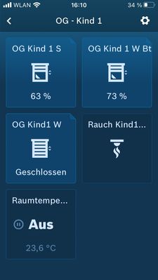

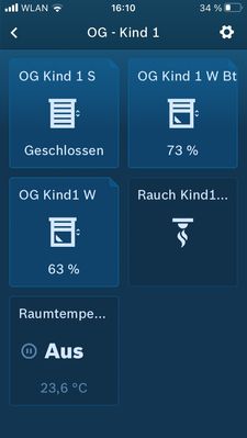

Hallo, seit einiger Zeit beobachte ich folgendes nerviges Problem in der iOS-App (neueste Version) auf meinem iPhone SE (iOS 15.5) in Verbindung mit den Rolladensteuerungen:
Der Status wechselt bei mehreren Rolladensteuerungen in einem Raum blinkend hin und her, oft zwischen zwei Rolläden. Habe es mal versucht mit Screenshots festzuhalten. Es geht hier um "OG Kind 1 S" und "OG Kind1 W". Die Bezeichnung bleibt, aber der Status "Geschlossen" bzw. "63%" wechselt wirr hin und her. Man weiß gar nicht, welcher der beiden Rolläden dann geschlossen oder 63% geöffnet ist.
Ist da Abhilfe vorgesehen?

@cyberfabi Sind der Controller und die App auf der gleichen SW Version (10.8)?
Sind die Rollladensteuerungen auf der aktuellen SW-Version?
Steht Dein BSH Controller mindesten 1 m vom Router entfernt?
Alles 3 eindeutig mit JA zu beantworten.
Das Problem tritt auch erst seit einiger Zeit/Monaten auf. Es war bei gleicher Konfiguration zuvor nicht, es kamen lediglich im Laufe der Zeit ein paar Ledvance-Leuchmittel hinzu und es gab natürlich einige Software-Updates in der Zwischenzeit.

Ich habe weiter damit experimentiert, aber das Problem tritt auch ohne auf. Allerdings nur auf dem iPhone. Mit der Android-App auf dem Tablet nicht. Deshalb weiterhin meine Vermutung: Softwareproblem der iOS-App. In ein paar Tagen soll es ja ein Update geben, mal sehen ob sich damit etwas ändert..
