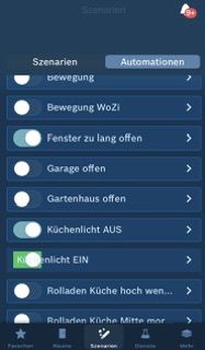

Aber wenn ich unter iOS in den Automationen schnell scrolle, dann sieht es bei manchen Automationen so aus, dass ich sie beim Scrollen versehentlich aktiviert habe.
Dass seltsame ist, dass das nur bei bereits aktivierten Automationen passiert, aber nicht bei allen.
Im Anhang mal Screenshots aus einem Video, wo ich nach unten scrolle.
Es verhält sich immer nur beim ersten Scrollen so. Wenn die App von iOS beendet wird und der Ladebildschirm beim Öffnen der App wieder kommt, dann wird danach das erste schnelle Scrollen wieder dieses Verhalten haben.
Habe ihr das auch?
Was braucht Bosch, um das zu beheben? Protokoll?
iPhone SE 2020 (also nicht das schnellste), iOS 17 (Verhalten war auch unter vorherigen Versionen so)

Hallo @Kurzer,
das Problem wird mit dem November-Update behoben.
Sebastian
