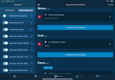

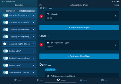

Ich habe eine "Automatisation", die alle Jalousien je nach Sonnenuntergang schließt. Um 6:00 Uhr öffnen alle Jalousien wieder. Diese Automatisation läuft seit mehreren Jahren störungsfrei. Zur Zeit schließen die Jalousien gegen 17:45 Uhr. Seit zwei Tagen fahren genau um 18:00 Uhr die Jalousien ohne Befehl wieder auf. Gabe es ein Update? Liegt es an der Zeitumstellung?
Bevor ich alles neu programmiere, frage ich lieber in die Runde, ob es irgendeine Systemänderung gegeben hat, die dieses Verhalten auslöst?

Beispiel:
Name: Jalousie Küche schließen
Wenn "Sonnenuntergang (heute 17:14)
Und an folgenden Tagen (täglich)
Dann: sofort "Rolladensteuerung Küche" schließen
Name: Wenn Uhrzeit 06:00 Uhr
Und : an folgenden Tagen (täglich)
Dann: sofort "Rolladensteuerung Küche" öffnen
Das für alle Räume mit Rolladen......
@WHasse1 In der App die Automation öffnen, einen Screenshot erstellen und einfach hier einfügen.
