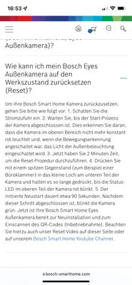

Hast Du den Reset korrekt durchgeführt? Nur Strom aus und ein schalten oder einfach Reset Knopf drücken reicht dafür nicht:
Locke-HH
Jetzt weiß ich Wochen Fehler ich begangen habe: ich habe den Resetknopf zu früh gedrückt. Jetzt läuft alles. Vielen Dank
