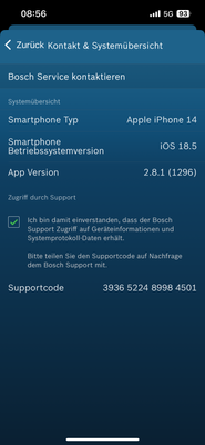

Kannst Du mir bitte als Private Nachricht schicken:
  • den Support Code aus der (roten) Kamera App? Den findet man unter "Einstellungen --> Support --> Zugriff durch Support aktivieren"
    Dann erscheint ein 16-stelliger Code

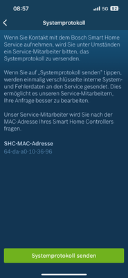

  • Außerdem bitte ein Systemprotokoll des Smart Home Controllers hochladen. Das findet man unter "Mehr --> System -->Systemprotokoll". Hier bitte "Systemprotokoll senden" drücken und mir die SHC-MAC-Adresse ebenfalls schicken.
Um eine private Nachricht zu schicken, bitte meinen Namen anklicken. Dann kommt man in eine Übersichtsseite - dort Nachricht senden drücken.
Vielen Dank / Marcel
