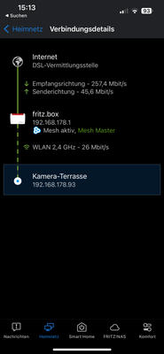

@Mellow siehts Du im Router ob die Kamera mit dem Internet verbunden ist? Siehe z.B. die Anzeige aus der MyFRITZ! App:
ja, das Symbol zeigt eine bestehende Internetverbindung
