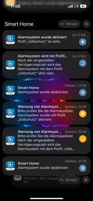

@Hae35 Bei uns kommen die Pushnachrichten wieder seit dem Zwischenupdate und auch mit 10.10.0 (iOS):
Welche Version haben Controller, App und Smartphone bei Dir?
Hast Du in den BSH App Einstellungen kontrolliert, ob die Benachrichtigungen aktiviert sind?
Hae35
Benachrichtigungen sehen genaus so aus wie auf Deinem Bild.
