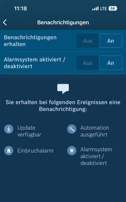

@Hae35 Bei uns kommen die Pushnachrichten wieder seit dem Zwischenupdate und auch mit 10.10.0 (iOS):
Welche Version haben Controller, App und Smartphone bei Dir?
Hast Du in den BSH App Einstellungen kontrolliert, ob die Benachrichtigungen aktiviert sind?

Benachrichtigungen sehen genaus so aus wie auf Deinem Bild.

Hast du der App die Berechtigung Benachrichtigungen zu empfangen erteilt?
ja, Benachrichtigungen erhalten = An
Alarmsystem aktiviert = An (das funktioniert auch)

Sind hier die Mitteilungen aktiviert?

Etwas irritiert mich sehr.
Wenn ich für eine meiner Automationen die Aktionen bearbeite öffne bekomme ich den Hinweis: Mit der aktuellen Einstellung können Sie leien Benachrichtigungen erhalten
Dann öffne ich den Link Benachrichtigungen und erhalte diese Einstellung
Hier  scheint die Benachrichtigung auf aktiv zu stehen.
Trotzdem kommt nix. Da hakt es bei mir mit der Nachvollziehbarkeit.
Ich hoffe irgendjemad kann diese Funktion erklären.
PS: mit einer Ausnahme, die anderen Apps schicken Mitteilungen (wenn aktiviert),
Das ist in der Tat nicht nachvollziehbar. Der Hinweis in der Automation dürfte nur erscheinen, wenn "Benachrichtigungen erhalten" auf "Aus" steht. Möglicherweise ein Anzeigeproblem. Wenn du dich an unseren Support wendest und ein Systemprotokoll zur Verfügung stellst, kann dies leicht nachvollzogen werden: service@bosch-smarthome.com
