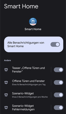

Benachrichtigungseinstellungen in der Bosch App geprüft: Alles korrekt eingestellt, alle Schieber auf "An" (Android).
Benachrichtigungseinstellungen für Bosch App in Android13, Samsung Smartphone, geprüft: Alle Benachrichtigungen sind zugelassen.

Hier sind alle Einstellungen richtig, damit die Nachrichten durchkommen? Nur global zulassen, reicht u. U. nicht. Die Nachrichten können auch in tieferen Ebenen blockiert werden.

Ich bin auch schon in den tieferen Ebenen meines Smartphones gewesen und habe alle Einstellungen vorgenommen, die für die Bosch App empfohlen werden. Keine Änderung, leider.
