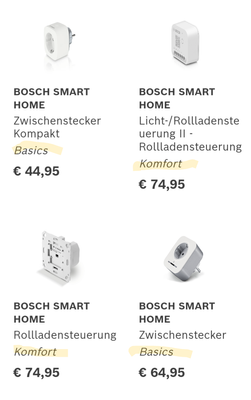

Bei den Begriffen bezieht er sich auf diese Kategorien, wobei sämtliche Zwischenstecker "Basic" sind.
@Momo19 egal, was der Support sagte: du benötigst diesen Zwischenstecker: Zwischenstecker . Den größeren, teureren mit silbernen Rand. Gibt es hier zu kaufen.

Du redest ja von der alten Rollladensteuerung , richtig? Dann wird die Frage weiter oben von @MaFu sehr interessant: hast du auch den älteren Zwischenstecker empfohlen bekommen und gekauft? Oder, fälschlicherweise, doch den neueren Zwischenstecker Kompakt welcher mit der älteren Rollladensteuerung nicht funktioniert.
Genau ich hab die alten Rollladensteuerung und ich hab den alten Stecker gekauft den günstigen, weil der neue ja nicht funktioniert. Ich hab wirklich alles versucht aber der Kundenservice ist der allerletzte normalerweise gehört der gemeldet bei der Verbraucherzentrale.
Du widersprichst dir. "Der günstige" ist der Zwischenstecker Kompakt, das ist "der neue" und er ist nicht kompatibel zur alten Rollladensteuerung.
Du brauchst den "alten, teuren" Zwischenstecker.

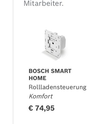

Ich widerspricht mir überhaupt nicht ich hab grad ein Bild eingefügt diesen Zwischenstecker habe ich Von Bosch empfohlen bekommen.
@Momo19 das ist der Zwischenstecker Kompakt mit ZigBee, der ist nicht kompatibel mit der Rollladensteuerung (868 MHz).
Also ich habe die Rollladensteuerung Komfort und mir wurde das empfohlen von Bosch
Es gibt keine "Rollladensteuerung Komfort". Entweder Du hast die alte Rollladensteuerung oder die neue Licht-/Rollladensteuerung II - Rollladensteuerung. Schau dir die Bilder unter diesem Beitrag an. Welche hast Du?
Die habe ich
Ja, dann benötigst Du den alten Zwischenstecker.
