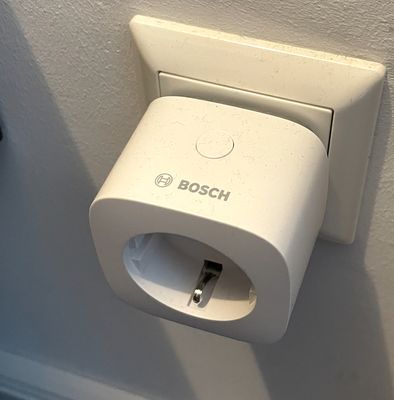

Ich widerspricht mir überhaupt nicht ich hab grad ein Bild eingefügt diesen Zwischenstecker habe ich Von Bosch empfohlen bekommen.
@Momo19 das ist der Zwischenstecker Kompakt mit ZigBee, der ist nicht kompatibel mit der Rollladensteuerung (868 MHz).
