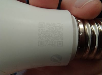

Nach einem Reset meines Home Controllers habe ich Probleme mit der LEDvance smart+ Multicolour Glühbirne.
Auf der Birne ist ein QR Code gedruckt, aber über die App lässt sich der Code nicht scannen. Es scheint, als würde die App den Code nicht "erkennen". (Lampe wurde auch zurück gesetzt und blinkte "bunt")
Das heißt, es passiert einfach nichts. Es kommt auch keine Fehlermeldung. Nichts.
Manuelle Kopplung geht auch nicht, weil auf der Lampe kein EUI Code drauf ist.
Gibt es Möglichkeiten, die Lampe doch noch einzubinden oder hat jmd. ähnliche Erfahrungen gemacht und eine Lösung gefunden?

Die QR-Codes auf den Ledvance-Lampen sind mitunter schwer lesbar. Du kannst ihn auch mit einer anderen App scannen und die EUI-64 dann per Copy&Paste in die Smart Home App übertragen, das hat bei mir schon funktioniert. Notfalls ein Foto machen, nachbearbeiten und dann mit einer QR-Scanner-App erkennen lassen.

Was meinst Du damit? Wird der QR-Code auch von anderen Apps nicht erkannt? Kannst Du ein Foto posten?
Ja, 3 andere Apps können den Code auch nicht erkennen.
Naja, das sind aber auch ziemlich ungünstige Lichtverhältnisse. Seitlicher Schatten und insgesamt zu dunkel. Kein Wunder, dass da keine App etwas erkennt.
Versuch es mal bei Tageslicht oder mit ordentlicher Beleuchtung.
Tageslicht und ordentliche Beleuchtung ist mit allen Apps versucht worden.
Ich bleibe dabei: Ich ergebe mich meinem Schicksal.

Oder ein Foto in der besten Qualität machen, wir es halt geht und ChatGPT fragen oder es den Code lesen kann. Das hat bei mir schon geholfen.
Shades_Maverick
Ich habe ein Tool Entwickelt weil ich vor dem Gleichen Problem Stand. Schau mal ob es der richte QR-Code ist.
LG Shades
Jede einzelne Lampe hat einen individuellen QR-Code, den Code deiner Lampe zu veröffentlichen ist daher für andere nicht hilfreich.
ist nicht meine Lampe. der QR-Code wurde aus dem Foto von @_Mo_ recovert via Regression. LG Shades
