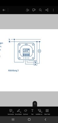

01. Dezember 2023 18:11 - bearbeitet 01. Dezember 2023 18:13
Der Schaltplan bei Wechselschaltung der alten Lichtsteuerung ist folgender
Wichtig ist, dass der Verbraucher mindestens 5 Watt benötigt.

am 01. Dezember 2023 18:20
Hallo Christopher,
vielen Dank für die Infos.
Beide Lampen haben 6W. Somit sollte das passen. So wie abgebildet habe ich angeschlossen und das genannte Fehlerbild gehabt. Ist es ein unterschied ob ein oder zwei Lampen gesteuert werden?

am 01. Dezember 2023 18:38
Die beiden Lampen sind parallel geschaltet? Du hattest bisher eine klassische, funktionierende Wechselschaltung mit zwei Schaltern? Den Schalter, der an L hing hast Du durch die Lichtsteuerung I ersetzt? Die Lampen sind weiterhin am verbleibenden klassischen Schalter angeschlossen?

am 02. Dezember 2023 11:07
Folgendes Anchlussbild habe ich
Gira-Schalter 1: Zwei Adern in L und jeweils 1 unten in Ausgang
Gira-Schalter 2: Eine Ader in L und jeweils 1 unten.
Wenn ich jetzt die L-Ader in die Lichtsteuerung L und die andren in 1 und 2 Stecke passiert mit dem Schalter nichts. Kann zwar am 2. Schalter schalten aber Lichtsteuerung geht nicht in Betrieb.
Habe jetzt auch an 2. Schalter die 2 L Adern mit einer Wagoklemme verbunden und dann nur eine Ader in die Lichtsteuerung angeschlossen. Es bleibt dabei- Keine Funktion.

am 02. Dezember 2023 19:45
Vermutung(!): Am Schalter mit zwei Adern in L gehen diese zu den beiden Lampen. Am Schalter mit nur einer Ader in L ist dies die Einspeisung. Daher muss der Schalter mit nur einer Ader in L durch die Lichtsteuerung I ersetzt werden.
N hast Du an der Lichtsteuerung angeschlossen? Ohne Neutralleiter geht es nicht.

am 03. Dezember 2023 10:44
Genau so ist es und so habe ich es auch gemacht! Wie komme ich in dieser Schaltung an den Neutralleiter? Leider keiner da!

am 03. Dezember 2023 10:54
Wenn N fehlt hast du es nicht nach Schaltplan angeschlossen. Ohne geht es nicht.
Hast du zufällig eine Steckdose unter ddn Schalter? Da könntest du es abzweigen.

am 03. Dezember 2023 11:04
Hi Christopher,
leider habe ich die Schaltung so vorgefunden. Ich habe eine Steckdose darunter! Also einfach dort ein Kabel abzweigen und in N?

am 03. Dezember 2023 11:09
Genau, von der Steckdose kannst du N abzweigen. Ist in der Regel ein blaues Kabel.

am 05. Dezember 2023 16:22
Hi Christopher,
vielen Dank für den Tip! Hat alles so geklappt!
