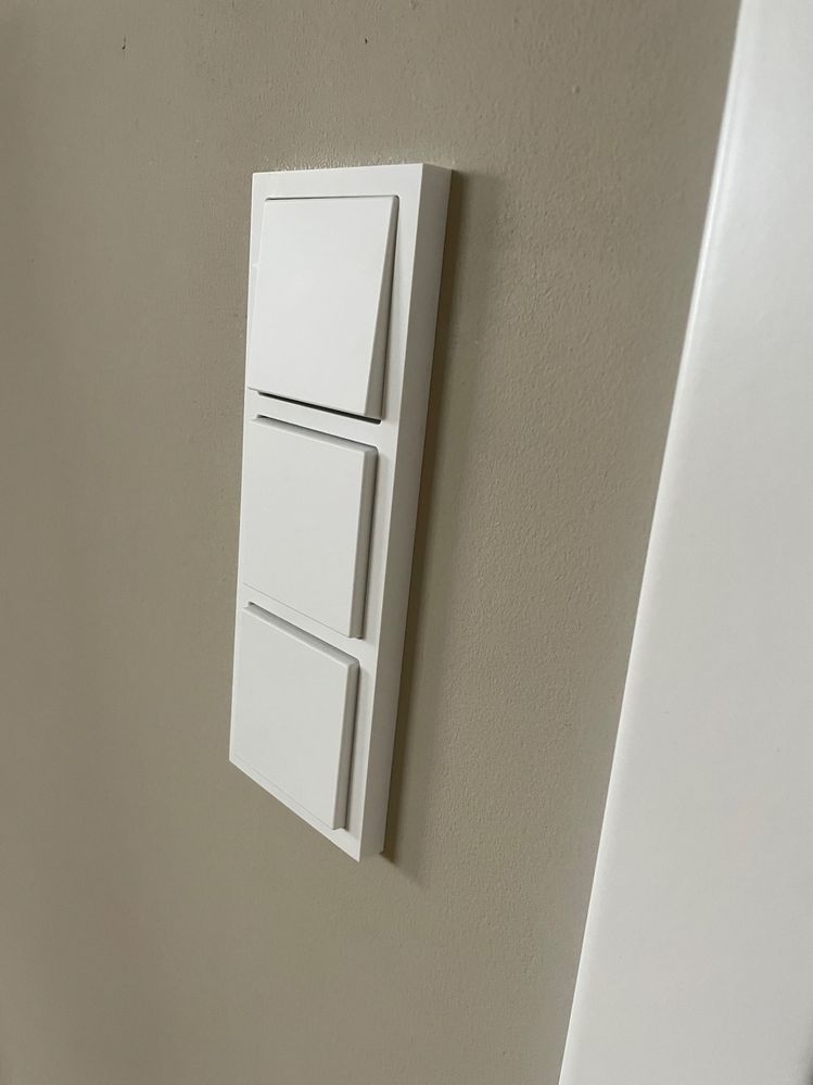

ich habe in meinem Flur (3 Taster ; 1x Bosch & 2x klassische Wippe) ein Bosch Lichtschalter installiert. Funktioniert einwandfrei, leider nerven jetzt die "alten" zwei anderen Schalter im Flur, da Sie im Vergleich zu den Bosch Wippen sehr laut sind. Gerne würde ich die anderen auch gegen eine Bosch Lichtsteuerung austauschen. Technisch macht es gar keinen Sinn, aber sie sind wesentlich leiser.

@Geomo, danke für deine schnelle Hilfe. Es geht ja auch darum, dass die Taster in die gleiche Ausgangssituation gehen wie die Bosch Schalter.
Unten ein Bild was ich konkret meine:
Taster 1 ist ein klassischer Schalter und soll auch wie Taster 2 und Taster 3 in die Ausgangssituation zurück.
Taster 2 ist von Bosch
Taster 3 ist von Bosch

Dein Anliegen ist schon recht ungewöhnlich. Mehrere Lichtsteuerungen können nicht elektrisch zusammengeschaltet werden. Du kannst aber drei Stück unabhängig voneinander installieren und diese in der App miteinander verknüpfen. Falls Du mehrere Lampen im Flur hast, "einfach" an jede Steuerung eine anschließen. Mit nur einer Lampe wird es komplizierter, da die Lichtsteuerung zwingend eine Last benötigt. In diesem Fall müsstest Du an Steuerung 2 und 3 je eine Dummy-Last anschließen. Ist natürlich Stromverschwendung.
