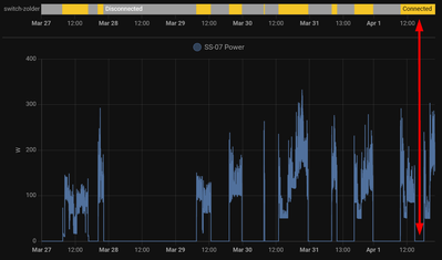

Ich nutze hier im Haus 10 Zwischenstecker Kompakt. Wie der Zufall es will 5 mit dem Bosch Smart Home Controller und 5 mit Zigbee2MQTT. Irgendwann, wenn ich mal viel Zeit habe, laufen sie alle per Home Assistant 😉
Es gibt jetzt einen Zwischenstecker, der auch im "ausgeschalteten" Zustand noch Strom abgibt. Da er im ausgeschalteten Zustand keinen Strom abgibt, war die Leistungsangabe natürlich auf 0 Watt eingestellt. Ich habe also nur durch Zufall festgestellt, dass die Geräte am Zwischenstecker noch aktiv waren, weil mein Netzwerk-Switch noch online war.
Ein Reset hat nichts gebracht. Beim Ein- und Ausschalten klickte es munter weiter.
Das war's dann aber auch schon. Strom ist immer da ...
Jetzt mal schauen wie die Garantie funktioniert ... 😉
Ulrich
