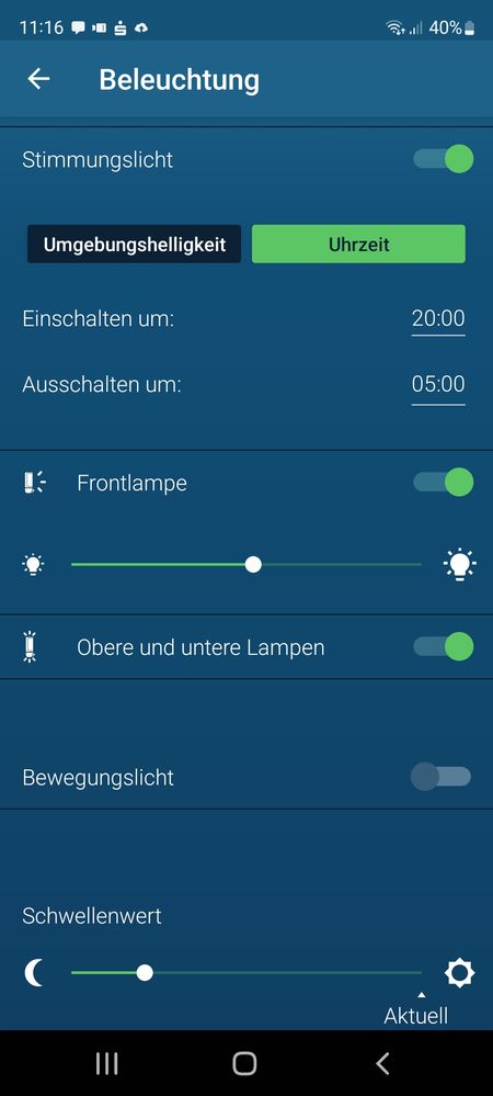

Hallo @Lemmi , Danke dir für deine Geduld. Deine Anfrage ist noch beim zuständigen Fachbereich in der Bearbeitung. Grundsätzlich wäre interessant, ob du eine Möglichkeit hast, die Kamera noch etwas höher zu montieren (max. 2,50m) sowie das Stimmungslicht zeitgesteuert zuzuschalten, d.h. bspw. in der Zeit von 20:00 Uhr bis 05:00 Uhr morgens? Auf das Bewegungslicht sollte bei diesem Test gänzlich verzichtet werden. Grüße, Philip
Lemmi
Gestern Abend nochmals getestet! Bei Annäherung auf 2 Meter "merkt" die Kamera die Bewegung! Darüber hinaus nicht! Wieder nicht zufriedenstellend - also bleibt sie ohne wirklichen Nutzen eher ein teurer Dekoartikel!
Lemmi
Moin! Die Kamera hat nun eine Position von 2,4 Metern über dem Boden. Die Einstellung sind entsprechend deiner Vorgabe gesetzt. Ich bin gespannt. Sollte das nun wieder nicht funktionieren, so war es ein überteuerter und unnützer Kauf! Ich gebe morgen mal eine Rückmeldung! Gruß Lemmi
