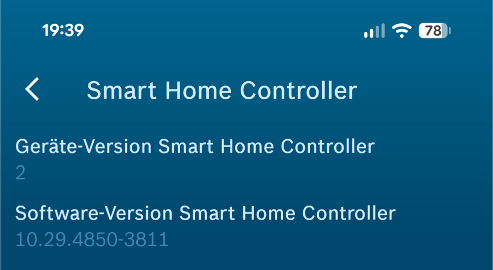

Hi, anbei ein partieller Screenshot zur SHC II Software Version.
SHC I (10.29.4802-3520) mit 48 Geräten.
Interessant. Vielleicht eine Version, die nur noch nicht eingerichtete SHCs bekommen? Dokumentiert ist sie jedenfalls nicht.
Ich kann mich erinnern, dass es früher tatsächlich immer zwei Versionsnummern gab. Einmal das "Voll-Update" und einmal das "Delta-Update". Vielleicht ist das noch so und wird nur nicht mehr erwähnt (?)
Richtig, die haben sich aber nur in der Zahl nach dem Bindestrich unterschieden. Hier ist es tatsächlich ein neuerer Build (4850 statt des bekannten 4802).
