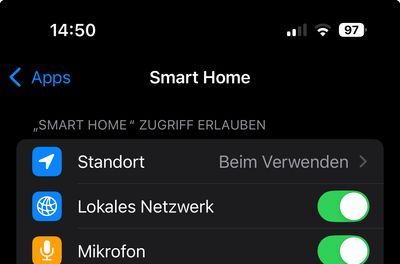

@ThomasBalk
In den Einstellungen der BSH App muss zudem das lokale Netzwerk aktiviert sein.
