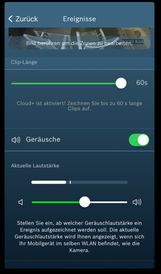

@Heimann gehe in der App auf die Kamera, dann oben rechts auf das Zahnrad. Dort auf Ereignisse und unten Geräusche aktivieren.

ja das war bei der früheren Version. Jetzt habe ich das selbe wieder Chris.
bild hat er beigefügte.
kameraversion aktuell, iPhone App gerade aktualisiert.

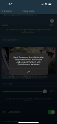

Hallo, ich habe das selbe Problem. Wenn ich versuche, Audio über den Regler, wie von Geomo vorgeschlagen, zu aktivieren, kommt eine Meldung, dass ich unter Einstellungen Audio aktivieren soll... Aber genau das versuche ich ja!
Ich habe zwei Außenkameras, bei einer tritt das Problem auf und bei der zweiten nicht. Ein Reset hat leider nicht geholfen. Kann ich noch etwas machen, um Audio wieder zu aktivieren?

@Geomo Appversion 2.3.1 (851), Apple iPhone 14 Pro, iOS 17.0.3
Hier ein Screenshot der Meldung:
