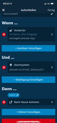

@TripleT Beim Haus verlassen drücken wir unseren Universalschalter, der dann das Szenario „Haus verlassen“ und unser Yale Lock aktiviert. Das müsste auch mit dem Twist funktionieren.
Für das nach Hause kommen nutze ich das Geofencing der Yale App und diese Automation:
Die BSH App unterstützt kein Geofencing.

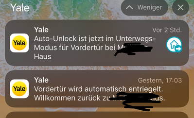

Geofencing in der Yale App funktioniert gut, man kann auch Benachrichtigungen einstellen für Erreichen oder Verlassen der Homezone.
Das eigentliche Öffnen des Schlosses erfolgt dann über Bluetooth. Metalltüren können da natürlich die BT Reichweite einschränken.
