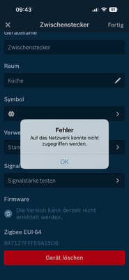

Wie ich bereits oben erwähnt hatte, habe ich selbstverständlich versucht die Geräte zu löschen, alle simplen Lösungen habe ich bereits versucht. Hier nochmal die Fehlermeldung als Text (siehe oben) und Screenshot. Fehlermeldung "Auf das Netzwerk konnte nicht zugegriffen werden".

Und was passiert genau, wenn du die Meldung mit OK quittierst und anschließend auf "Gerät löschen klickst?
Kommt eine neue Fehlermeldung?
Passiert einfach gar nichts?
Sonstiges?
am 02. Januar 2026 17:13
Der Screenshot, also die Meldung kommt wenn ich auf "Gerät löschen" klicke.

Ich habe dann leider keine Idee mehr, wie die "Leichen" entfernt werden können.
