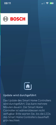

  • Update-Prozess hängt: Seit Tagen oder Wochen (genauer Zeitpunkt unbekannt) wird mir in der App der Hinweis angezeigt, dass ein Update durchgeführt wird (siehe Screenshot).
  • System läuft weiter: Da ich die App nicht oft nutze und das System normal funktioniert, habe ich den Hinweis zunächst ignoriert.
  • App-Probleme: Als ich dann in der App etwas umstellen wollte, konnte ich leider nicht weitermachen, da der Fehler immer noch vorhanden war.
Screenshot:

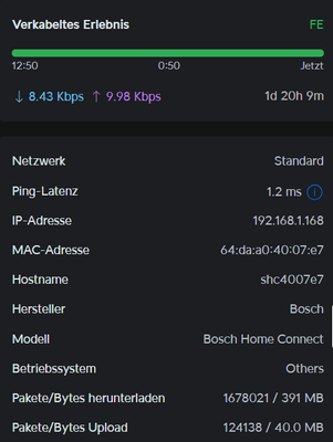

@Al3x Hast Du die Möglichkeit den Controller mal an einen anderen Router anzuschließen, z.B. bei Freunden? Du benötigst dann aber auch das dortige WLAN.
Al3x
Das klingt ein bisschen so, als ob man sagen würde: "Kauf dir einfach einen neuen Controller und vielleicht löst sich das Problem dann." Ich habe das System bereits in Betrieb und es läuft absolut einwandfrei. Jetzt soll ich nur zum Testen den Controller in ein anderes Netzwerk stecken. Aber selbst wenn es dann funktionieren würde, was genau würde das beweisen?

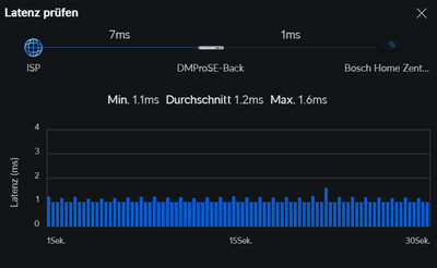

Ich habe zahlreiche Smart-Home-Geräte im Einsatz, darunter Matter over Wi-Fi, Shelly, die Philips Hue Bridge und einen Raspberry Pi mit Home Assistant. Alles funktioniert reibungslos, und es gibt nirgendwo Probleme - nur bei dieser einen App kann ich mich nicht anmelden.
Alles ist perfekt konfiguriert: feste IP-Adressen, super PING, keine Netzwerk-Ausfälle. Genau deshalb habe ich auch auf einen älteren Thread hingewiesen, in dem ein ähnliches Problem beschrieben wurde.
@Al3x Als erstes würde ich mal die feste IP für den Controller raus nehmen. Die ist in keinster Weise erforderlich und führt gerne zu IP-Konflikten.
Gerade bei Deinem bunten Garten von Systemen, wäre ein Testbetrieb in einem „cleanen“ System mal interessant.
Leider scheinen aber heutzutage Dinge wie systematische Analyse, oder gar Kreuztausch zur Fehlereingrenzung nicht mehr en vogue zu sein.
Wichtig ist auch, dass sich Controller und Smartphone im selben Netzwerk befinden.
Wie kommst du auf IP Konflikte bei festen IP's. Wenn der DHCP Bereich Z.b. 20 bis 40 ist und alle festen Geräte? Ab 40+ gesetzt werden, ist sich keiner im Weg. Selbst wenn du DHCP ausschaltest haben die meisten Router eine Sperre, dass die nicht doppelt vergeben werden. Ist beim anmelden natürlich mehr Arbeit beim Gerät und muss ordentlich dokumentiert werden. Ich hab nur ein DHCP Bereich von 5 IP Adressen. Macht es einfacher beim anmelden neuer Geräte. Danach werden die IP's in den festen IP Bereich verlegt. Ich hatte noch nie Konflikte.
@M_Rapske Sein Controller funktioniert ja und hatte eine IP, ich bin mir aber nicht  sicher, wie die BSH App auf feste IP (möglicherweise auch erst nach der Inbetriebnahme eingerichtet) reagiert.
Okay. Aus eigener Erfahrung macht es dem nichts. Ich schiebe die IP's auch mal hin und her. Damit sie Liste schöner aussieht. Aber der App und dem Controller hat es nicht gestört.
@M_Rapske Gute Info. Aber irgendwo muss man ja mal anfangen den Fehler einzugrenzen.

ich möchte ein wiederkehrendes Problem ansprechen, das nach dem letzten Update aufgetreten ist. In den letzten Beiträgen wurde das Problem häufig auf mögliche IP-Adressen bezogen. Diesen Ansatz möchte ich allerdings zurückweisen, da diese Vorschläge meiner Meinung nach nicht nachvollziehbar sind.
Aktueller Stand
Der Controller wird beim Hinzufügen sofort erkannt, und es gibt weder im Netzwerk noch im Controller selbst Probleme. Zudem reagiert der Controller über Home Assistant und HomeKit ohne Verzögerung, und das System zeigt keinerlei Ladezeitenprobleme. Aus diesem Grund halte ich die Vermutung eines IP-Adressen-Problems für nicht zielführend. Um dies zu verdeutlichen: Es wäre so, als würde man bei einem Auto, das nicht startet, die Reifen überprüfen - obwohl das Problem offensichtlich anderswo liegt.
Mögliche Ursache
Meine Vermutung ist, dass das letzte Update die Ursache ist. Vor etwa 14 Tagen habe ich die Push-Nachricht erhalten und das Update angestoßen. Seitdem komme ich nicht mehr in die App. Ein möglicher Lösungsansatz wäre, das Update zurückzusetzen und zu überprüfen, ob der Zugriff danach wieder funktioniert. Sollte das der Fall sein, könnte das Problem entweder am Update selbst liegen oder daran, dass das Update möglicherweise nicht vollständig oder sauber durchgelaufen ist, obwohl der Controller anzeigt, dass alles abgeschlossen und "grün" ist.
